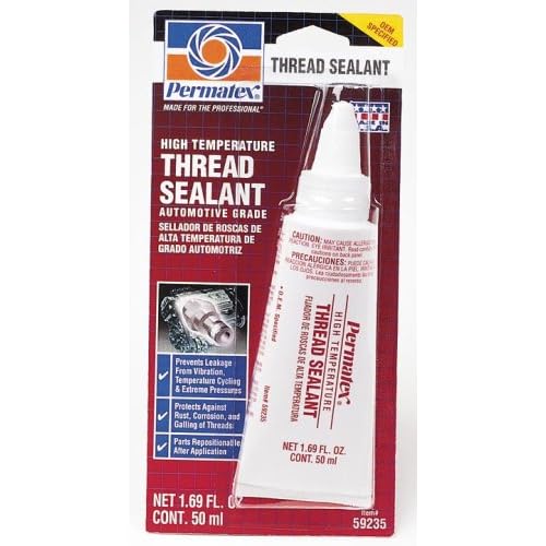

salut,jai eu mes nouvelles tete la reste a poser ca.jai mes gasket du fel-pro.
je sais faus metre du scelant sur les bolte quel le bon a metre ou parais oring de bronze bon aussis?

Pour le sealer prend du permatex
