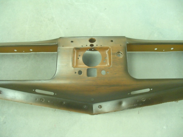

Voici le dernier défi qu'on a eu.C'est un Pontiac 1937,la batterie a explosé lorsque le proprio voulait l'enlever,pour ceux qui savent pas,la batterie est dans le plancher ces années la fait que imaginez le dégat a l'intérieur !!! On a changé la voute repeinturé une partie du frame,l'intérieure puis toutes les moulures (tour de windshield,cadre de fenetre et le dash).Je vous ai mis les photos du dash seulement,le reste est fait de la meme facon. Une bonne job.
sandblasté puis DP40
couche de fond
apres quelques heures et avant le clear
maintenant avec 3 bonnes couche de clear et un peu de polissage...

L autocollant imitation bois que vous avez utilsé , on le trouve au Reno Depot ?
J avais dit aie , pas la tete ....
Blague a part , c est un secret ou c est possible de savoir comment avoir un resultat faux bois comme ca ?

Comment ont fait pour avoir ce fini faux bois ?
On se sert d un hairbroche ?
J aimerais bien ,et les autres membres savoir comment ce fini est fait.

Merci a tous pour les commentaires,c'est apprécié ! Pour ce qui est du fini faux-bois, j'avoue que j'aurais aimé ca trouver un autocollant au WalMart a 2$ mais malheureusement, chus pas sur que le client aurait apprécié...Je dois vous dire que je me suis creusé un peu la tete avant de commencer,y'a pas un maudit bois qui est pareil fais que la technique change a toutes les fois.Pour celui-ci,j'ai fait plusieurs test avec différents pinceaux,brosses,rouleaux,tissus etc... pis le mieux que j'ai trouvé,c'est avec une brosse de nylon.Un coup que le fond est fait ben la il faut sortir le airbrush pis apres une couple d'heures ca finit par ressembler a du bois.Je vais essayer de poster des photos un coup l'intérieure tout remonté,je devrais finir ca cette semaine.

Salut dbildvil j'ai une petite question ; Est-ce que après que les moulures on été réinstallées dans l'auto
quand tu serre trop fort les vis , le clear craque ? Question

Merci encore a tous pour les commentaires...Pour repondre a one twenty, y'a aucun dangé, y'avait 3 couches de clear pis y'a pas de problemes.
