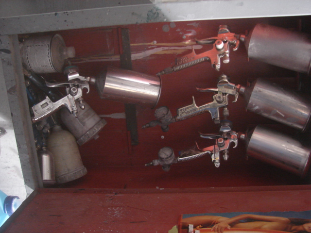

check mon armoire a fusil pi la photo de mon bebe[img][/img]
mon bebe a jamais servi et servira probablement jamais c'Est mon trophee
