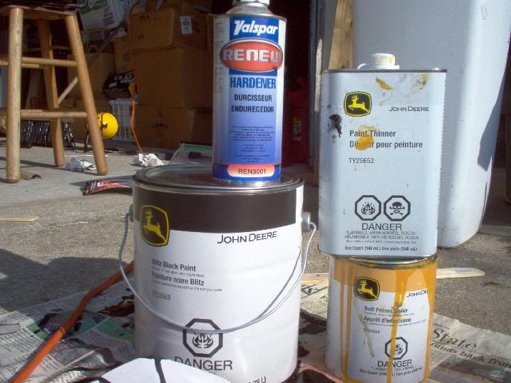

Sa fait un bout que je recherche une peinture noire satiner ou semi lustrer. Dernierement mes recherche mon fait decouvrire une peinture fait par john deer qui serait pour peinturer des tracteure et leures remorque, elle est censer etre asser durable. Elle est melanger avec un diluant et un durciseure pour etre appliquer au fusil a peinture, pardessus une coucher de primer. ensuite sabler a leau et poli avec de la pate a polire
Jvoulais savoire si quun avait deja fait quelque chose de semblabe,,, chu de loin un profesionelle de la peinture mais jme debrouille, et la methode me semble logique. jai fait unpeu de recherche sur cette peinture et jai trouver qque exemple de projet :

Pour ce quier de disponibiliter jai pas magasiner encore, mais ya des Detailant John deer unpeu partout jimagine qui son capable de le comander si il le tienne pas stock... pour ce quier des prix jpense sont en dollars americains...
sa resemble a ceci:
peinture: 27$
durcisseure: 30$
diluant: 8$
primer: 8$
Pour ce quier du papier a sabler et la pate a polire spomal standard...
Bref pour environ 100$ ta tout ce quil te faut pour la peinture...

j'ai peinturer le miens, ca ma couter environ 70$ pour 4 peintes de peinture et 4 peintes de primer John Deere,reducer aussi. pour ma part, j'ai été treeees surpris du resultat, c'est exactement le noir satin que je recherchait. Tout le monde riait de moi car je peinturais avec ça mais la peinture est treeeees solide. J'ai pas mis de durcisseur car il parrait qui seche trop vite et sa cause des stripe de peinture et j'ai acheter du reducer a urethane low evaporation. Voici les photos

Non pas de buffage juste shooter sans clear rien.. Ca fait un treees beau resultat tres solide.

ok ok car jai entendue dire que polire la peinture avec dla pate a polire sa change la texture dla peinture,,, come la 1ier photo en haut dla camaro. je serai curieux de voire le resultat polie... ...siiiiii jamais il te reste de la peinture.. du temp de lousse et un morceau de tole.. srai une belle experience Razz Mr. Green

Message  marcoracing94 le Mer 05 Jan 2011, 20:00
Ouf fait attention mais jai entendu dire que sablé a l'eau , surtout buffer ca va rendre ta peinture gloss, jme suis meme fait dire de pas le laver avec beaucoup de savon parce que ca va le rendre gloss lol

**marcoracing94 ** Je voulais savoir comment ta peinture tenait, j'ai fais peinturé l'engine bay de mon char et j'ai remarqué que la peinture marque très facilement!? seulement en passant l'ongle...
C'est normal?
Je ne sais pas quel ratio peinture/durcisseur mon frère à utiliser mais je me demande si je fais faire la voiture complète ou non Confused

Tout dependament de leffet tu veut. si tu recherche quelque chose de mat ya pu rien a faire aprer avoire appliquer le noire, mais jai deja entendue parler de monde qui sablait a leau la peinture. ce qui la fesait sortire plus lustrer.

et c'est vrai Smile,il faut ponçer au 1500,puis 2000 et enfin 3000,après tu lustre et ça devient un vrai miroir Wink ,c'est valable pour n'importe quelle façon de faire de la peinture ,au rouleau,pincçeau ou au pistolet basse pression,si tu procède au ponçage et le reste ça devient un miroir Wink ,c'est justement ce que je vais faire quand j'aurais finis mes soudure sur ma bel-air,mais moi je vais utilisé un compresseur de 50L qui sort 230 L/min avec un temps de recharge de 2.55 min,j'acheterais un pistolet à gravitation qui coute entre 25-30 euros et le tuyau et c'est bon,après les soudures,appret,puis peinture,mais j'ai toujours pas de reponse a ma question sur la peinture,quelle type de peinture je peux mettre avec ce genre de compresseur/pistolet ?
