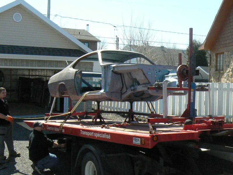

question pour vous,,, est ce quelqu'un d'entre vous a demenagé le projet sur le bbq d'une place a l'autre sur un trailer ou plate forme,,, je doit aller primer bientot ????
mon maverick a une cage 8 points et aussi frame connector !!!

je sais pas André demain j'en déménage un nova sur le bbq pour un de mes chum dapres lui ca dérange rien... je suppose que tu te demandes si le body va travailler je ne crois pas que ca va l,afffecter plus que quand il est sur ses roues et ca va l,affecter moins que ton moteur le pied au fond Wink

ton ami richard fait dire que tu serais mieux de mettre des pattes pour le supporté car l auto a yvon avait travailler un peu quand ils l ont transporté sur la plate-forme et elle etait sur bbq pi elle aussi avait une roll cage.

salut moi j'ai envoyé le mien au body (environ 20 km)sur la plate forme pis ca pas bougé pantoute pis une fois peinturé yé revenu sur la brochette,no problem[img]http://i40.servimg.com/u/f40/15/90/91/7[url=http://www.servimg.com/image_preview.php?i=126&u=15909171]1/barrac10.jpg[/img][/url]

juste un conseil,essaye d'avoir un gars expérimenté avec la plate forme pour tres bien sécuriser la brochette,met rien dans le centre pour le supporter car si il pogne des trous secs ou des ventres de boeuf cest la que ca peut le faire travailler,moi cest ce que j'ai fait pis ca bien été

moi aussi j'ai déplacé le mien l'important c'est de mettre des braisses pour bloquer la rotation et pour ne pas prendre de chancer je lui avait mis des pattes au centre pour l'appuyer
