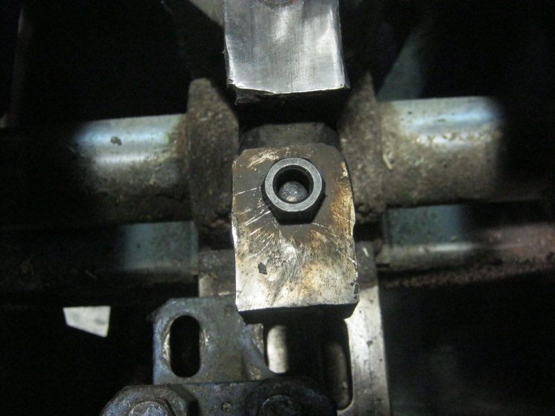

voila le boulon cassé a ½ pouce du bord

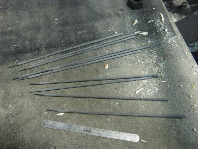

c est avec cette electrode sodel 385 3/32 quon va sortir sa. La soudeuse entre 70 et 90 ampere tout depand du soudeur
pour commencer enlever tout la saltée sur le boulon

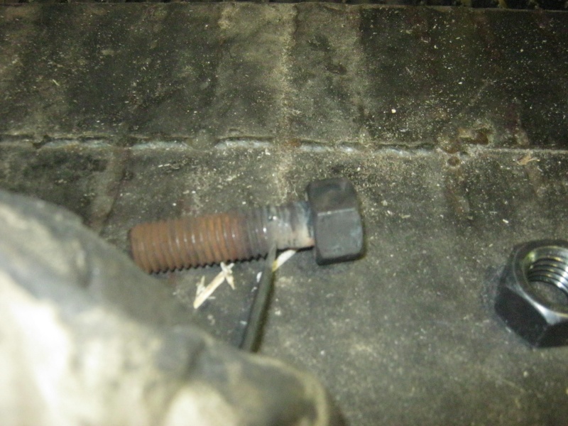

vous commencer a soude en tenant la rod au centre le flox s en va sur les cote vous arreter quan le flox revien au centre vous nettoyer et vous recomancer. avoir la soudure sa a pas l air terrible
et non une fois nettoyer c est plus chic cette rod est fait pour sa le flox coule sur les cote et sa protege les filets
pour bien nettoyer prennez un petit tourne vis
vous mettez de la soudure jus a ce que sa sorte du trou
vous mettez un écrou sur la soudure qui est 1/8 endehors du trou
et vous soudez
vous laissez refroidir ,vous prenez une cle pas un impact c est trop violant elle est rouge vif elle devient rouge cerise elle devien noir c est le moment lui faire faire un ¼ de tour ver la droite un ¼ de tour ver la gauche vous la sigonner de gauche a droite mais tourjour un peut plus en devissant
et up voila
j en ai sorti de toute les grosseur ¼ en montant et dans toute les possion
