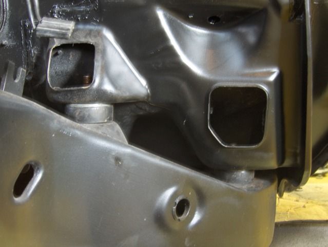

Quelqu'un peut-il donner quelques conseils sur la façon de réparer sans
que la compatibilité entre la carrosserie et le chassis soit compromise?
Autrement dit pour éviter de faire qu'il soit difficile, éventuellement,
de démonter la carrosserie pour faire une restauration complète?
Par exemple, y a-t-il des boulons de fixation dans cette région?
J'aimerais donner une opinion là-dessus, mais je laisse ça aux vrais
experts. Je crois que cela pourra aider notre amie en France.
Bonne soirée.
belairfury
Re: Pontiac Catalina 1966
Message  The3stops le Mer 13 Nov 2013, 15:00
Si la carrosserie reste sur le chassis, la relation entre les deux ne sera pas compromise.
Il y a effectivement deux boulons de fixation à l'arrière, dans chacun des coins du coffre.
C'est pratiquement la même voiture que la mienne, et j'ai changé les coussinets de carroserie, donc voici ce que j'en sais.
La carroserie est maintenue en place par des écrous emprisonnés dans des "cages" qui sont dans la carroserie.
Les boulons vont visser dans les écrous et en tournant, la "cage" retient la rotation de l'écrou, ce qui fait qu'on peut visser et serrer.
Faut être poli après 50 ans par contre car si on va trop vite, on casse, ou encore pire, la cage casse dans la carrosserie et on se retrouve avec un écrou et un boulon qui tournent librement. Quand tout va bien, on dévisse, on sens que l'écrou tourne un peu et soudainement se bloque et c'est le boulon qui dévisse. L'idéal est de dévisser un peu, huiler, revisser pour lubrifier l'écrou et ensuite procéder doucement jusqu'à ce que ça sorte. Si on a de la résistance plus loin, on remet de l'huile, on revisse et on dévisse à nouveau, ça va nettoyer les filets et sortir la merde qui empêche de tourner. Il faut vraiment faire du visse-dévisse patiemment jusqu'à ce que ça sorte.
Le boulon à la tête en bas, et les cages sont dans la carrosserie, ce qui fait qu'on ne peut pas huiler l'écrou directement sauf si on ouvre le plancher de la voiture.
J'en ai cassé un seul, et il a fallu que j'ouvre le plancher pour aller le ramasser et en mettre un autre. On voit sur la photo le trou que j'avais percé (sur la petite trappe que j'ai du ouvrir) pour y envoyer de l'huile, visiblement, pas assez :
Les coussinets de carroseries qui sont à l'avant sont accessibles sans ouvrir le plancher :
Donc si July veut éventuellement changer les coussinets de carrosserie et huiler ses écrous à l'avance, elle va devoir percer le plancher (ou le coffre) à certains endroits, ou encore dévisser un peu, huiler à fond, et revisser pour que l'huile monte à l'écrou.
Quand j'ai fait le travail sur le mien j'ai fait un côté à la fois car je ne suis pas équipé pour lever complètement la caisse du chassis et de cette façon, on s'assure que tout reste bien enligné.

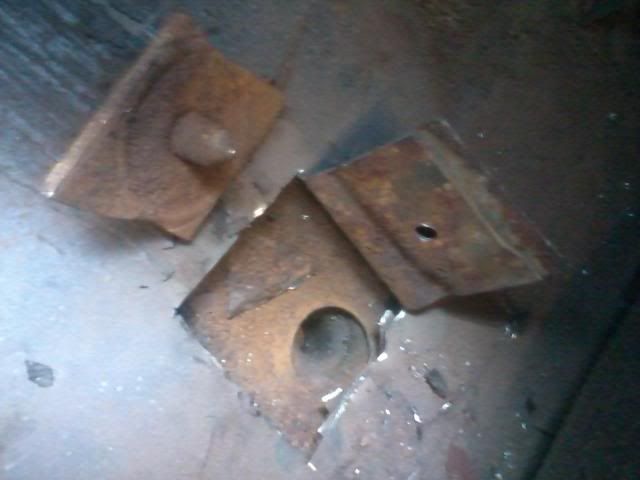

Quelques photos de l’avancement des travaux Wink
J'ai retrouvé un des objets du crime affraid
Avant les travaux :
Ponçage puis destructeur de rouille
On découpe la tôle qui ne tenait sur rien ... c'est déjà plus dégager thumleft
On enlève la mousse expansive ... puis encore une découverte siffle
Encore une plaque ?! scratch
En enlevant les renforts non d'origines mal installés ... craque ....
La couleur d'origine de la Pontiac ... Reef Turquoise
Bonne nouvelle ... le chassis est fini !
Peinture ...
Partie délicate présentant des trous ... à y remédier ;)
Et enfin le pare choc qui attend toujours son tour ! Mr. Green
A+ chinchin
july35

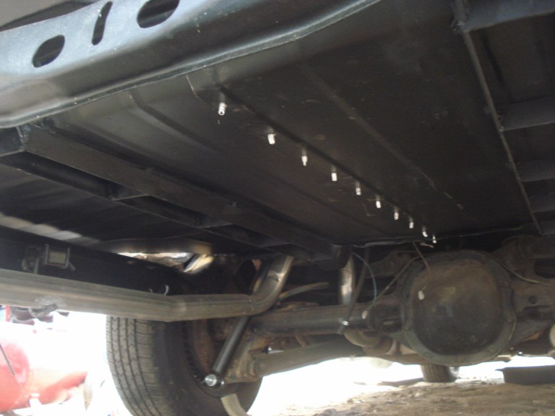

Bon sinon quelques news de la Pontiac, ça a pas mal avancer :
Restau du réservoir
La sonde d'essence faisait la gueule  affraid
Intérieur du pare choc restaurer ... bon ça sert pas à grand chose mais au moins ça fait propre ;)
La plage arrière repeinte ... je peux pas faire mieux pour l'instant  sait pas
Place à la soudure avec l'aide de mon ami
On commence les finitions
Vu du dessous c'est beaucoups mieux !
Le réservoir passe nikel !  salut
july35
