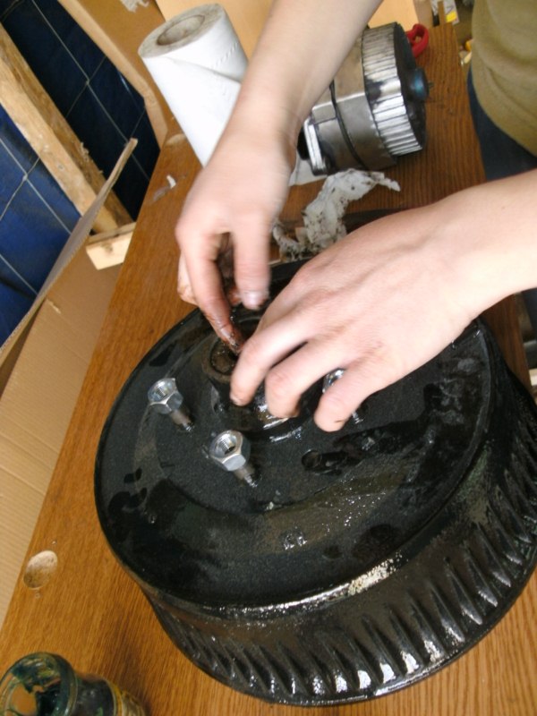

Bon comme promis chapitre "frein" :
Un week end, je décide de la sortir mais encore une fois il y a un soucis ... plus de freins. Heuresement, que j'ai découvert ça dans mon box ein. Mr. Green
Donc c'est parti pour le démontage des tambours ... le fautif un cylindre fuyard ... panne classique.
Heureusement que je suis maigre
Du coup, j'en ai profiter pour changer les 3 autres cylindres aussi changements des garnitures (certaines n'avaient plus de matière) et nettoyage
C'est que j'en avait chier a les changer ces garnitures grr doh .... avec ces ressorts à mettre quand t'as pas du bon matériel tu pêtes vite un plomb. Ordi
Je me suis occupé des tambours avant : déglacage de l'intérieur, ponçage, fine couche de destructeur de rouille puis peinture
Graissage des roulements
Changement de quelques flexibles de freins : les anciens étant bien fatigués
J'ai aussi effectué une mini réfection du maitre cylindres car au démontage, en jouant sur le piston à l'intérieur, une sorte de liquide marron y sortait.
july35

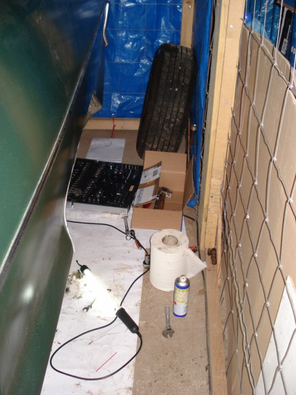

On continue maintenant par le changement des amortisseurs :
Déjà bloquer à cause d'boulons bloqué ... obligé d'utiliser le dremel ...
Plus qu'à lever le triangle au cric
Pour les arrières même soucis ... boulons bloqués ... on ressort le dremel. Mr. Green
On lève le pont
Amazing ! cheers

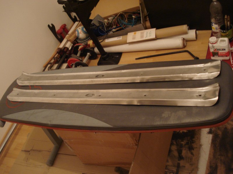

Changement du volant
Seuils de portes : laine d'acier triple zéro puis belgom alu puis vernis pour éviter qu'ils se reternissent
Achat de nouvel auto radio Pontiac 1966 .... l'ancien proprio a découpé le tableau de bord pour l'enlever et mettre un autoradio Ford année 90 Shit
Point important pour les personnes à jambe courte ... la banquette unie ..... impossible de la régler au max vers l'avant, les rails étaient trop grippées : c'est parti pour le démontage
Et c'est partie pour la ballade ..... ah mince faut remonter la banquette lol!
