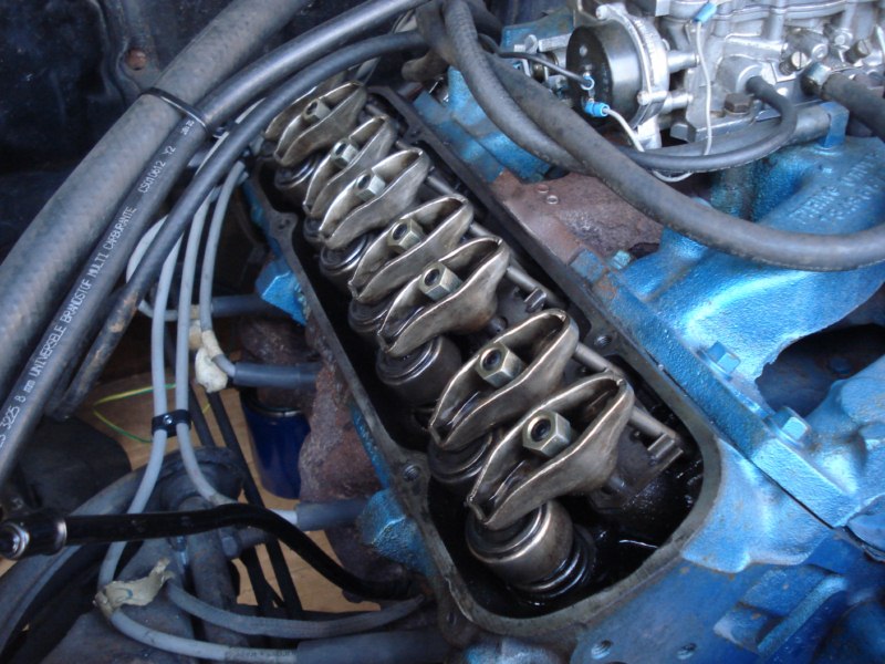

Pour finir dans le récit de la mémère qui fait ces caprices, j'ai fait des réglages sur le moteur. En effet, j'entendais un claquement au niveau des culbuteurs. scratch
Avant de me lançer dans les réglages et ne connaissant pas vraiment l'état de ce moteur (non d'origine), j'ai décidé de vérifier l'état des quelques pièces du valvetrain.
Dans l'ensemble tout est correct
A part un pushrod de tordu Shit
Je sais que l'idéale est de tout changer que ce soit les pushrods, les poussoirs, aac ... mais je n'ai pour l'instant pas le budget et je préfère d'abord profiter de ma voiture avant. Ce sont des moteurs costauds et je sais qu'elle peut faire beaucoups de miles avant d'être rincer. En plus, me connaissant si je commence à démonte la pipe d'admission, je vais vouloir la refaire nikel et ça trainera pour les balades avec la Pontiac. Mr. Green
Bref, après changement du pushrod tordu, réglage des culbuteurs avec des poly locks : comme ça si je suis susceptibles de faire d'autres réglages, je ne serrais plus embêter.
Ca dépend de chacun mais je fais mes réglages moteur à l'arrêt et juste au niveau du frolement, je serre après à 3/4 tour ... d'autres c'est juste 1/2 tour et d'autres 1 tour entier.
Le moteur est trop loin Laughing
Sinon, j'ai vérifié la compression est tout est bon ... OUUUUUFFFF. cheers Pour un moteur qui n'a pas encore été refait ça va je trouve. thumleft

lorsque tu as fait ton inspection visuelle , as tu regardée tes culbuteurs aussi ....
la partie creuse ou la boule s`appuies ainsi que la boule peuvent etre striés ou rayés....
la partie ou la tige ( pushrod) s`appuies : cavité peux etre hs ....
De plus, si ton goujon fileté as un épaulement a mi chemin environ , tu devrais serré les écroux poly locks jusqu`au fond ....mais si ca va bien de la facon que tu les as ajustés,
laisses le ainsi pour le moment ...si ca claques , tu n`auras qu`a resserer le tout !

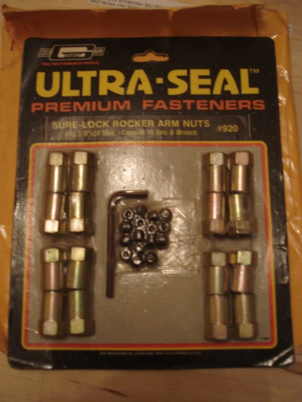

J'espère que tu as pas trimmer dur pour trouver des push rod original en France car j'aurais pus t'en donner quelques une !
Pour les rocker ajustable j'ai vue que tu pouvais mettre des noix ajustable sur les stud d'origine :
http://www.jegs.com/i/Mr.+Gasket/720/920G/10002/-1

BigDan a écrit:lorsque tu as fait ton inspection visuelle , as tu regardée tes culbuteurs aussi ....
Salut Bigdan,
Oui j'ai vraiment vérifiée tous les culbuteurs, pushrods et visseries : à part le pushrod tordu, les éléments du valvetrain on juste une usure "normal" ... 46 ans de service quoi.
Mais maintenant, je n'ai plus ces claquements. Et pour en profiter quelques années c'est tout ce qui compte pour moi, histoire d'éviter d'accentuer l'usure de ces pièces avant réfection complet du moteur (plus tard). Wink

Dom a écrit:J'espère que tu as pas trimmer dur pour trouver des push rod original en France car j'aurais pus t'en donner quelques une !
Merci Dom pour le lien ! J'ai trouvé les miens sur ebay motors :
Et j'en suis contente pour l'instant
T'inquiètes pas j'ai trouvé les push rods facilement sur Rockauto, mais merci quand même c'est sympa. thumright

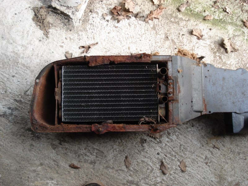

Quelques news de la mémère. Comme les beaux jours arrivent, je recommence à travailler dessus.
En ce moment, je suis sur le chauffage :

Message  martial roux le Sam 30 Mar 2013, 05:20
Bonjour july,
Effectivement beaucoup de travail sur le tablier par-feu,bon courage(je sais que tu n'en manque pas).
Dis moi,ton radiateur de chauffage,c'est un neuf ou un restauré.

martial roux a écrit:Bonjour july,
Bon week-end.
Oui la cloison pare feu est vraiment dans un sale état. Mais j'ai hâte de la refaire nikel ... je ne peux pas faire pire maintenant. Mr. Green
Pour le chauffage, je l'ai restauré car il fuyait ....
Ces amerloques avaient dût mettre les durites comme des bourrins et un des tubes s'est fissurés à sa base.
Je l'es réparer avec de l'araldite.
sagdart74 a écrit:ca avance tres bien ta job july ne lache pas et continue de mettre des photos depuis le debut je suis ce que tu fait quand tu rouleras avec tu en seras encore plus fier bravo encore thumright :clap :droolll:
Merci à toi ! thumright
july35
Re: Pontiac Catalina 1966
Message  buicker le Dim 31 Mar 2013, 10:19
D'après moi une soudure aurait été plus durable. je ne ferai pas confiance à de la colle. Ça me semble être en cuivre ton radiateur de chauffage, très facile à souder. On soude comme les tuyaux de plomberie en cuivre.
Ville/Région : ste-catherine
Masculin Nombre de messages : 3688
Message  july35 le Dim 31 Mar 2013, 14:30
buicker a écrit:D'après moi une soudure aurait été plus durable. je ne ferai pas confiance à de la colle. Ça me semble être en cuivre ton radiateur de chauffage, très facile à souder. On soude comme les tuyaux de plomberie en cuivre.
Oui tu as tout à fait raison ! thumright
Le soucis c'est que je n'ai pas le matos et je suis très très nul en soudure. sait pas Même à l'étain, je n'ai pas la patience. scratch
On verra bien ... je l'ai déjà fait baigner dans une bassin d'eau et pas de fuites ... à voir maintenant si ça va tenir à haute température. study
