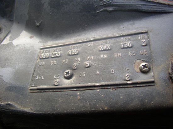

Bonjour a vous tous ! Je suis nouveau sur le forum, je me présente rapidement j'ai 24 ans carrossier peintre de métier je vie dans le sud des landes . Passionner par mon métier et surtout par la peinture j'aime les vieux véhicules! je suis a la recherche des codes peinture d'origine des desoto, quelqu'un pourrait il m'aiguiller pour trouver ces fameuse teintes ( blanc et rouge )? y a t il une plaque avec le code dans l’habitacle de la voiture ?
Oui les Desoto ont des data plate qui contienne le code de peinture comme les autres voiture
le plus souvent ils ce trouve sur le firewall
il y a différent type de plaque et différente location selon les années ou autre
sur celle ci on voit PAINT et le code en dessous (430)
PNT (PPP) sur celle ci
ont voit la position de la plaque sur ce Desoto des années 50
sur celui ci on voit PNT (XAX)
