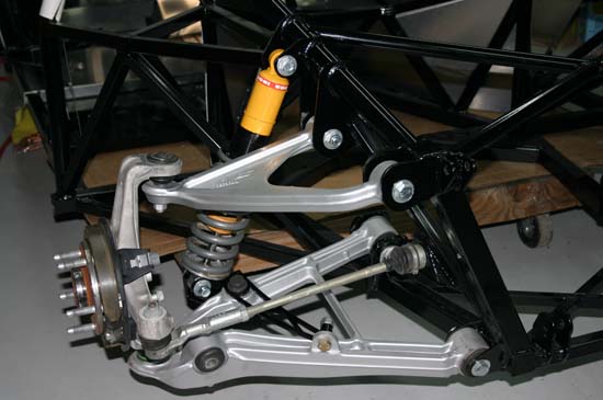

je cherche de l info que je ne trouve vraiment pas, sur une Corvette C4 (1984-96), j ai besoin de savoir si les tables de suspension avant sont parralelles avec le sol et meme chose pour une C5 (1997-04) pour l arriere... je parle des ancrages au "frame"
a l avant je crois que oui elle sont parralelles, mais a l arriere les tres rares photos que je trouve c est comme si le bushing avant était monté plus haut que celui arriere, bref comme si la table de suspension du bas était inclinée...
ca c est sur une GTM mais c est une suspension de C5, regardez le bushing avant comment il a l air plus haut que celui arriere

Je n'ai rien pour vérifier mais logiquement les tables ne sont pas parallèles au sol car l'angle de chasse (caster) est de 6-7 degré. Pour que les tables travaillent ensemble il faut que la parti avant soit plus haute que celle arrière.

c est un excellent point, c est juste pour etre sur de les fixer "comme du monde" que je cherche l info... mais je ne trouve rien a date Embarassed
