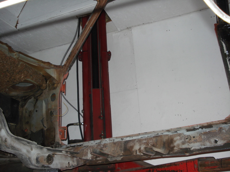

Message  alain lechasseur le Sam 01 Oct 2016, 18:59
    La reconstruction avance l'auto est démontée en attente des pièces commandées :plancher neuf ailes arrieres neuves a aller chercher chez rt restauration,déja recu les portes  voir photos, la structure de l'auto est tres solide et les ailes avant sont neuves,pour ce qui est du moteur Michel de rt restauration pense que c'est un original 440 6 pack 69 1/2 pour confirmer il faut prendre le no. a l'intérieur de la pan a l'huile a suivre, idem pour la transmission il faut vérifier les nos. pour savoir si une  A12 a servie de donneuse. salut   a suivre...........

Message  alain lechasseur le Sam 19 Nov 2016, 21:39
Le  moteur 440 est un de 1970 pas sur a confirmer par R/t restoration a cause des nos sur le bloc difficile mais a coup sur un bloc de muscle car  et la reconstruction de la carosserie va bon train, plancher neuf et ailes neuves  a suivre.....

Message  alain lechasseur le Mer 05 Juil 2017, 16:05
Quelques photos du démontage et de l'installation des fausses ailes et du plancher du coffre et autres pièces neuves aussi le démontage du vieux plancher de la cabine le tout bien aligner et souder a l'arc les rails soutenant les lames de suspension ont été refaites et des plaques en acier sur mesure soudées a l'arc la ou l'acier était amincie cela pour la rendre comme neuve   salut

Message  alain lechasseur le Mer 05 Juil 2017, 16:39
Photos de l'installation et de l'enlignement des ailes et on peut voir les soudures a l'arc  autres photos a suivre   salut

Message  alain lechasseur le Ven 14 Juil 2017, 21:42
Soudure du plancher a l'arc (spot welding) ils (le père et le fils)ont fait les soudures comme a la cie et en ont rajouter entre les spot de cie pour rendre encore plus solide on sait que ces carosseries monoquoque ont 5,000 soudures faites par des robots a l'usine lors de l'assemblage des pièces autres photos a suivre....

Message  alain lechasseur le Sam 15 Juil 2017, 19:10
    Quand on décide de reconstruire on va jusqu'au bout et l'on refait tout les points la ou c'est amincie et on découpe des plaques d'acier sur mesure et on les soude solidement cette carosserie va etre super solide ,si on regarde les photos du début l'auto était tres belle au premier coup d'œil et un expert n'avais rien a redire elle était quand meme solide sans la reconstruire mais quand on veut une auto comme neuve c'est ce qu'il faut faire   salut
