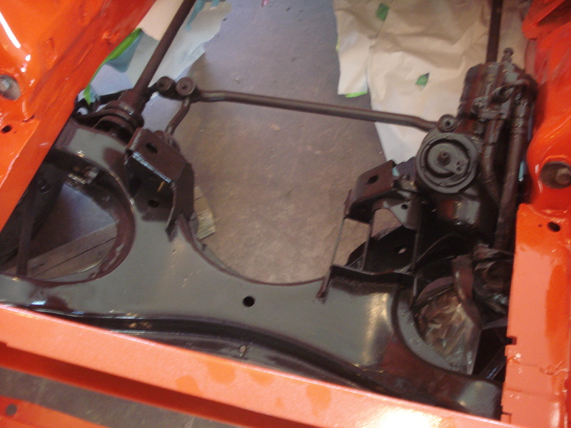

         Les étapes de la reconstruction de la cage du moteur , sandblaster, voir les points faibles (toles amincies ) souder plaques d'acier  sur mesure ,passer le grender sur soudures,placer putty de finition sabler et mettre primer pour voir le résultat final  salut

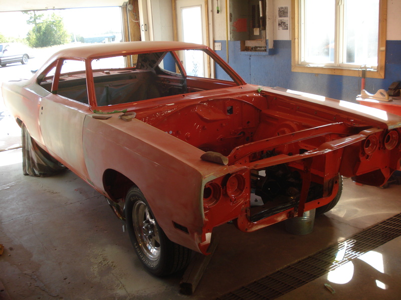

Message  alain lechasseur le Sam 02 Sep 2017, 20:45
      On peut voir que les lumières arriere s'ont bien ajustées ,il en a été autrement pour les vitres arrieres meme si ce sont les meilleures ailes (qualité) disponible il a fallu abaissé la base de la vitre pour ne pas qu'elle frotte en l'ouvrant ce sont des détails auxquels il faut penser avant la peinture il faut essayer toutes les pièces et les ajuster juste les vitres arriere 2 jours de travail pour un résultat satisfesant    salut

 Sur ces photos on peut voir que les intérieurs de portes et les pourtours intérieurs sont peints et le pourtour extérieur les gouttieres  qui vont etre sablées a l'eau avant de mettre la couche final extérieur tout est penser d'avance il faut visualiser avant pour ne pas recommencer tout le travail salut

           Cage moteur finalisée tres beau résultat salut

Message  alain lechasseur le Sam 02 Sep 2017, 21:38
      Avec l'aide de sa femme ,l'alignement des pièces est plus belle que ce qui était fait a l'usine vos savez quand c'est votre auto on veut un beau résultat des plus satisfaisant et c'est normal quand on le fait dans le but de rouler avec et d'avoir une voiture digne de ce nom salut
