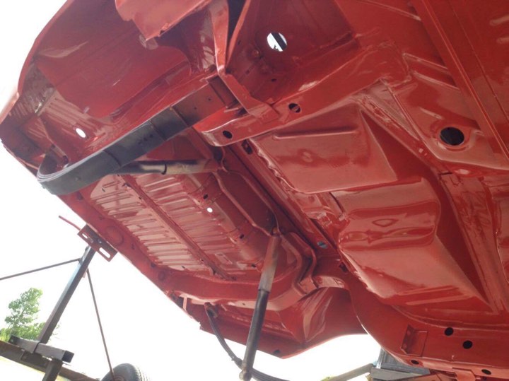

Message  alain lechasseur le Mar 12 Sep 2017, 21:47
 Quelques photos du dessous de l'auto peinte de la couleur choisie ( go man go 2017 )   salut

Re: Road runner 69 avec option a 12
Message  chrysler 1950 le Dim 17 Sep 2017, 07:54
c quoi que tu utilise pour les joints de cie surement pas du silicone ??????
et 2 ça c de la pure curiosité personelle pourquoi le dessous orange et l'intérieur noir habituellement c pas le contraire ???? Question Question Question
Message  alain lechasseur le Sam 07 Oct 2017, 20:33
RE: Chrysler 50 , désolé pour le temps de réponse  a tes questions voici les faits , 1: le sealer est a base de caoutchouc (voir la photo) en l'appliquant il est plus liquide tu as peu de temps pour corriger les petits défauts avant que tes doigts laisse des marques (fait des essaies avant pour voir comment agit le sealer) il est disponible chez les fournisseur de pièces spécialisés (pour body shop) . 2: l'idée de faire le plancher noir c'est que le tapis va etre noir et que sous le tableau de bord la fin du tapis et moteur de chaufferette et autres pièces sont noir le coup d'œil ne sera pas cassé par la couleur de la carosserie  c'est un détail qui au final parait mieux . 3: Ce n'est pas mon auto mais celle d'un ami passioné qui a bien voulu sans prétentions partager avec les ABC pour le plaisir de tous (il a déjà reconstruit quelques autres )   thumleft  salut
