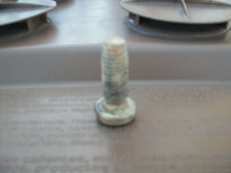

je suis rendu mettre mon tapis dans mon skylark et apres je vais remetre mes ceinture mais est se qu'il y a un torque précis?? ou bien faut jusque se sois serrer?? je me souvien quand je les ai démencher qu'il étaient serrer en .... loll

si tu veut vraiment le bon torque s apprendrait le diametre ,le grade de tes boulons et si c est du filet fin (NF) ou de gros fil (NC) de memoire je croi que c est ½ nc grade 8 c est 125 livres au pied si c est grade 5 c est entre 85 et 90 lbs ,tu voit il y a une bon différence

ca l'air de 1/2 x 13 c'est sur que c'est au moin de la grade 5, torque ca a 80 livres pied et dort tranquille.
